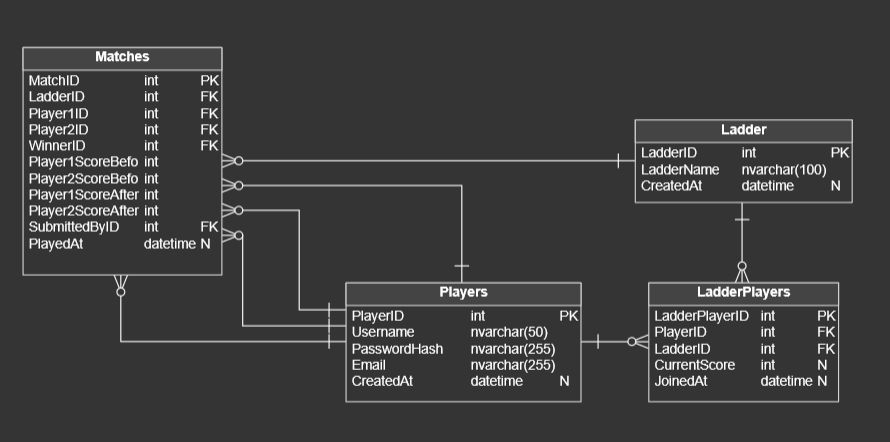

ER-diagram
ER-diagrammet visar relationerna mellan tabellerna Players, Ladder, LadderPlayers och Matches. En spelare kan delta i flera stegar, och varje stege kan innehålla flera spelare. Matcher är kopplade till en specifik stege och till de spelare som deltog i matchen. Diagrammet användes som grund för databasschemat.
Databasmodell
Databasen består av flera tabeller som tillsammans hanterar applikationens data. Tabellen Players lagrar användarkonton, Ladder lagrar information om stegar, LadderPlayers kopplar spelare till stegar och sparar deras poäng, och Matches lagrar matchhistorik samt poäng före och efter varje match. Databasen är normaliserad för att undvika duplicerad data.
